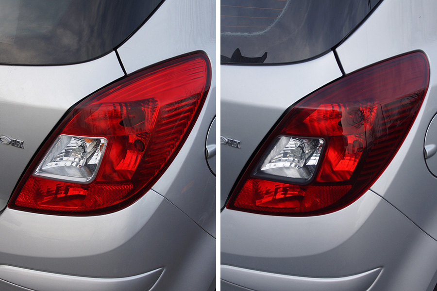

    13.) Abgedunkelte Opel-Rückleuchten eingebaut
    Da mit den abgedunkelten hinteren Scheiben, den schwarzen Außenspiegeln und dem teilgeschwärzten Grill der äußere Gesamteindruck düster geworden ist, stachen nun meiner Meinung nach die serienmäßigen Rückleuchten unpassend grellrot hervor – besonders bei dem aktuellen diesigen Wetter. Daher habe ich mich dazu entschlossen, die serienmäßigen gegen die Opel eigenen, abgedunkelten Rückleuchten zu tauschen, wie sie bei bei den Sport-, GSI- und Color-Modellen verbaut wurden.
    Hier mal der direkte Vergleich (Die Bildbeschreibung dazu hier im Forum enthält noch ein paar Detailinfos):
    Zwar wären mir mordernere Module mit LED-Licht lieber, aber vom Design her konnte mich keine der für 5-Türer erhältlichen Drittanbietervarianten wirklich überzeugen: Ich mag diese „Lämpchenwüsten“ nicht, und komplett aus Lightbars bestehende Rückleuchten gibt es keine.

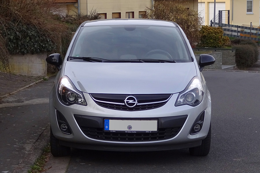

  • Endlich sagt der Frühling Hallo und der Räderwechsel steht vor der Tür. Und weil ich die letzten vier Monate nicht gänzlich untätig war, folgt nun ein Update:

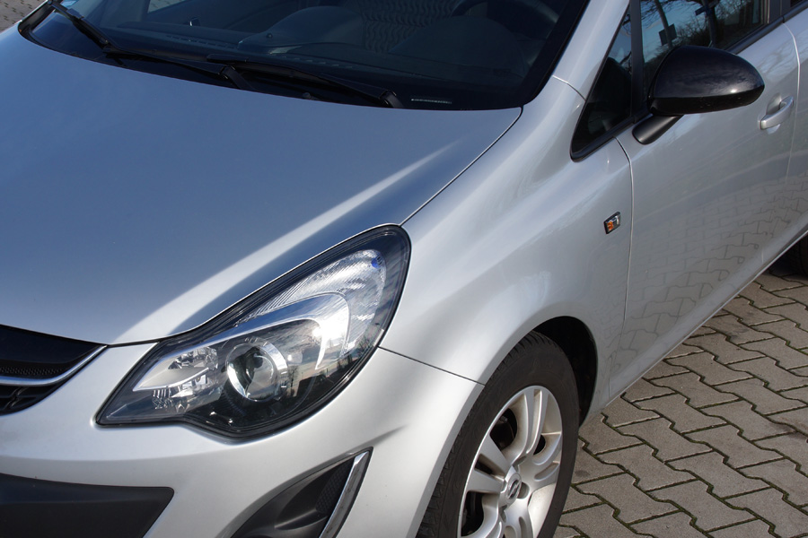

    16.) Seitenblinker schwarz eingefasst
    Das triste Erscheinungsbild des vollverchromten Seitenblinkers hinter Plexiglas fand ich vor dem Hintergrund des silberfarbenen Lacks stets langweilig. Da mir aber auch keine der klassichen Alternativen gefiel, habe ich mich letzlich dazu entschlossen, die serienmäßigen Seitenblinker gegen von mir selbst modifizierte auszutauschen:
    Ausgehend von originalen Opel Seitenblinkern mit schwarzem anstatt hellgrauem Gehäuse lackierte ich zusätzlich deren transparenten Rand rückseitig schwarz. Durch die Lichtbrechung im Plexiglas erscheinen die Seitenblinker nun tiefschwarz eingefasst, und dieses Design passt für meinen Geschmack perfekt zu den hochglanzschwarz kontrastierten Rückleuchten und AFL-Scheinwerfern:
    Da durch diese Modifikation die Lichtabstrahlung des Serienteils nicht beeinflusst wird, bleibt meines Erachtens die StVZO-Konformität uneingeschränkt erhalten.
    Eine genaue Beschreibung sowie verworfene Alternativen zu dieser Variante habe ich in einem separaten Beitrag zusammengestellt.

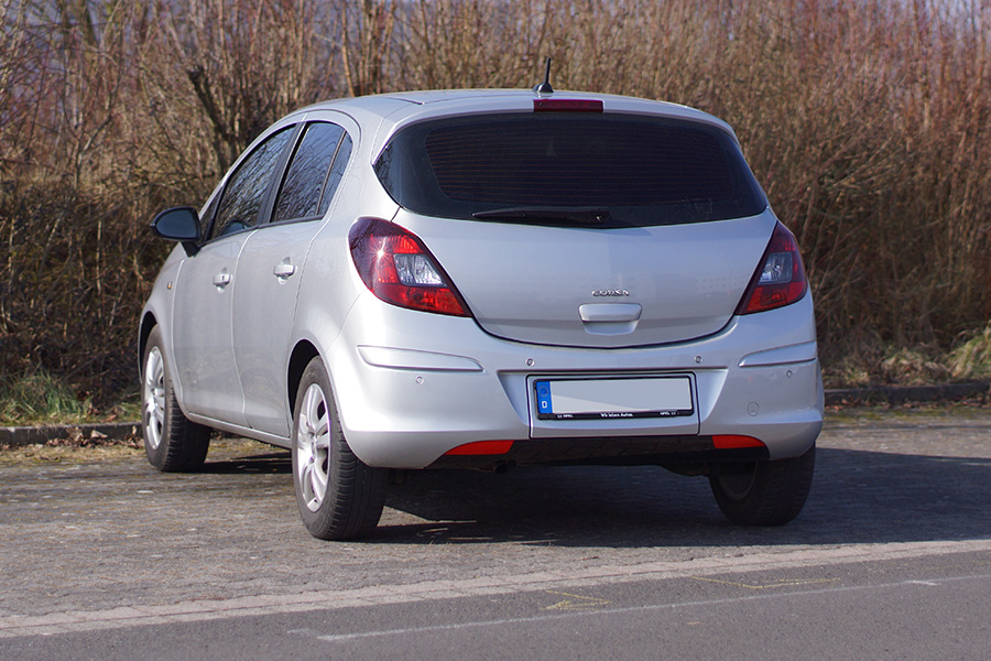

    15.) Corsa-Schriftzug mittig auf der Heckklappe platziert
    Die Schriftzugpaarung Corsa und ecoFLEX erzeugt nach meinem Empfinden ein optisches Ungleichgewicht der Heckansicht, daher habe ich beide entfernt. Aber da mein Auto ein Opel Corsa ist und vom Erscheinungsbild auch bleiben soll, habe ich die Modellbezeichnung wieder angebracht. Nur eben nicht an althergebrachter Position sondern mittig, direkt unterhalb des Opel-Emblems auf der Heckklappe:
    Diese Anordnung, wie sie beispielsweise bei Seat oder Renault praktiziert wird, gefiel mir seit jeher besser, und nun findet sie sich auch am Heck meines Corsa :)
    14. weiße Tagfahrlicht-Leuchtmittel verbaut
    Das altmodisch gelblich leuchtende Tagfahrlicht und das Standlicht, welches im Vergleich zum Abblendlicht unpassend gelblicher strahlt, hat mich dazu bewogen, die verantworlichen W21/5W-Glühbirnen gegen ein Paar aus Blauglas zu tauschen. Damit leuchtet mein Tagfahrlicht nun ohne nennenswerte Einbußen bei der Lichtstärke in modernem Reinweiß:
    Und bei Dunkelheit erstrahlt der Standlichtreflektor jetzt in der gleichen Lichtfarbe wie das H9B-Leuchtmittel im AFL-Scheinwerfer. Meinen Erfahrungsbericht inklusive Vergleichsfotos – auch mit einem LED-Leuchtmittel – könnt ihr in meinem separaten Beitrag nachlesen.
    Bis auf weiteres, DerFanta
    Bisher gemacht:
    Obere Grillspange und Außenspiegelgehäuse in Schwarz
    Weißes Tagfahrlicht
    16-Zoll Opel-Felgen mit schwarz hinterlegtem Nabenkappen-Emblem
    Heck- und hintere Seitenscheiben stark getönt
    Rückleuchten mit schwarzem Innengehäuse und verchromten Blinkerbirnen
    Heckklappen-Schriftzug mittig
    Kurzstabantenne Sport
    LED-Kennzeichenbeleuchtung
    Mittelkonsolenfortsetzung um Bordcomputergehäuse in Klavierlackschwarz
    Aluminium-Sportpedale
    Schaltknauf in Leder
    Sonnenblende mit Make-Up-Spiegel beidseitig
    Separater Abfallbecher

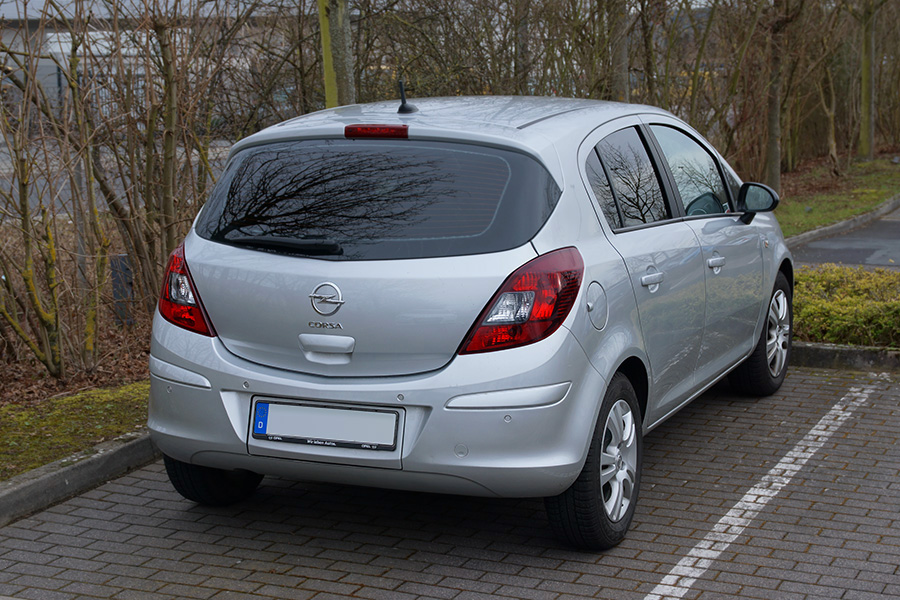

  • Gut ein dreiviertel Jahr ist seit meinem letzten Eintrag vergangen. Aber ein paar Kleinigkeiten habe ich gemacht, daher lohnt sich mal wieder ein Update an dieser Stelle.
    22.) Opel Emblem an Heckklappe entfernt
    Nachdem ich den Corsa Schriftzug bereits in die Mitte der Heckklappe versetzt habe, wollte ich auch das Markenemblem etwas ansprechender gestalten. In diesem Zuge habe ich das Emblem komplett entfernt – unter Zuhilfenahme von Zahnseite, Silikonentferner-Spray und leichter Politur kein großes Problem. Und auch wenn ich ursprünglich etwas anderes im Sinn hatte, finde ich das Design bereits so ziemlich stimmig, besonders in Kombination mit der Teilfolierung der Heckschürze. Daher belasse ich es zunächst so.
    21.) Heckschürze in Schwarz/Reflexrot teilfolieren lassen
    Die serienmäßige Heckschürze weist unterhalb des Kennzeichens einen leicht nach innen abgesetzten Bereich auf, um diesem unteren Rand Struktur zu verleihen. Das fand ich schon immer etwas zu schlicht, besonders weil die Designer von Opel diesem Bereich z.B. bei den Modellen Insigna A, Astra J und später selbst dem Corsa E mehr Aufmerksamkeit gewidmet haben.
    Daher entschloss ich mich, diesen Teilbereich der Heckschürze – in Anlehnung an den Astra J Fünftürer – in glänzendem Schwarz folieren und um zwei schmale rote Reflektorzonen auf beiden Seiten ergänzen zu lassen. Dieses Designelement lässt das serienmäßige Heck des Corsa D etwas sportlicher wirken, ohne gleich die aggressive Optik eines wuchtigen Heckdiffusors wie bei den OPC-Modellen auszustrahlen. Das wäre für meinen 100PS Sauger auch eindeutig zu viel des Guten gewesen ;)
    Beides zusammen sieht dann so aus:
    Die reflexroten Streifen wirken besonders in der Nacht auf nachfolgende Fahrer 8) und entsprechen in ihrem Reflektionsgrad den „Katzenaugen“-Bereichen der Rückleuchten.
