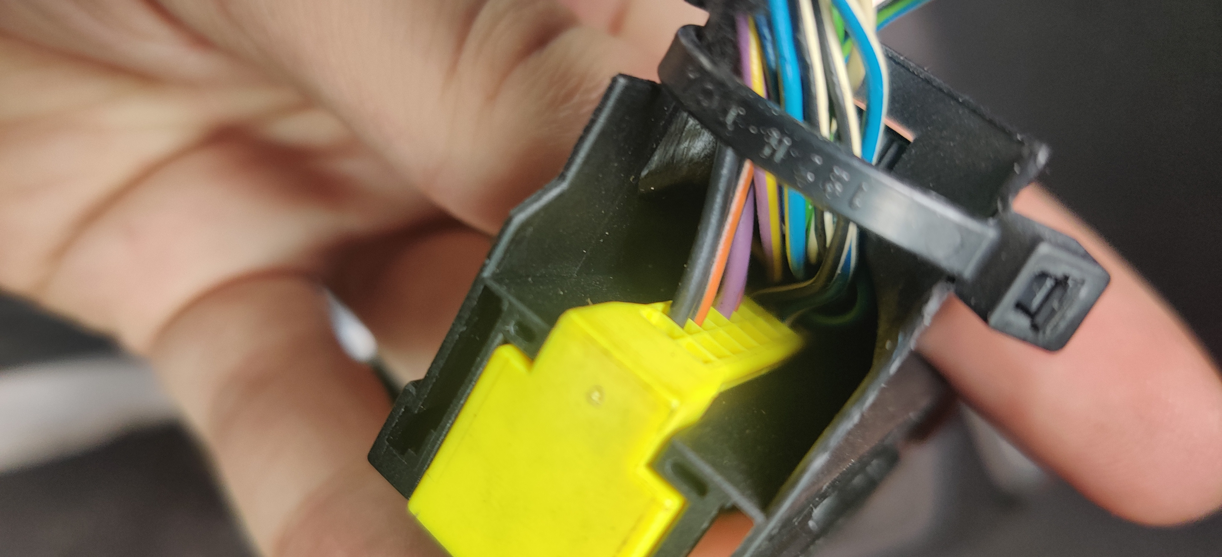

    Bei mir scheint alles vorhanden zu sein, auch die Buchse für den neuen Stecker des Hebels der ja vorher nicht vorhanden war.

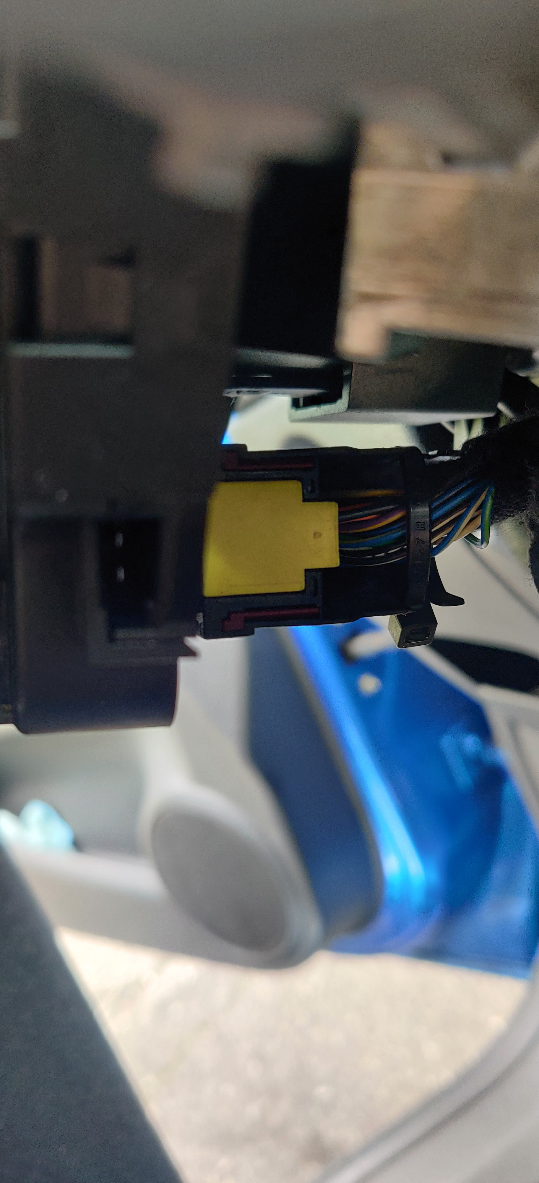

    Nun würde ich gerne mal den Stecker vom Lenkrad und vom BCM abnehmen und schauen, bei beiden bin ich noch nicht sicher wo diese genau sind.
    In dem Tempomat Fred ist allerdings direkt zu lesen, vom welchem zu welchem Pin ich gehen muss oder eben prüfen soll ob das was ist. Kann mir einer sagen welche Pins das beim BC wären?
    Ich kann dem Plan aus dem Wiki keine Pinbelegung entnehmen nur Kabelfarben. :/

    Okay werde ich machen. Den Plan habe ich mir angeschaut bin leider bei solchen Sachen recht unsicher obwohl ich es mal gelernt habe.
    Das heißt es muss ein Kabel vom Cim zum Sicherungskasten gezogen werden, richtig?

    Das ist wirklich sehr interessant, der OPC hat Lenkradfernbedienung und auch Tempomat, alles funktioniert, dann müsste es ja echt nur ein Kabel sein.
    Ich schaue mir das Ganze mal an, Dankeschön! :)
    Ist das Lenksäulenmodul das CIM? Ich bin noch nicht ganz sicher von wo nach wo das Kabel hin muss und was dafür noch abgebaut werden muss, aber schaue mir erstmal den Plan an. :thumbup:
