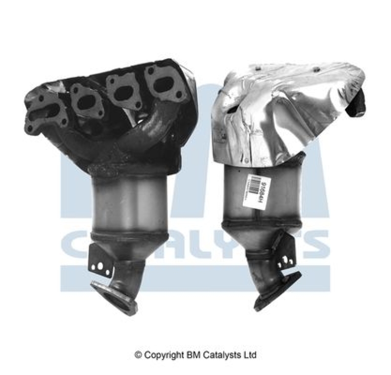

    Was halt merkwürdig war ist das es meinen kat total zerlegt hat ( den bosal ...also den original kat. ist jetzt erneuer...also der leistungsabfall kam vermutlich durch den dichten kat)
    nach dem tausch fuhr der corsa auch erst einmal normal....dann auf einmal wieder fehlzündungen zylinder 4)

    der kat ist aktuell eingebaut. vorher war der bosal kat drin ( ich denke mal der ist im D serienmäßig verbaut)

    Lamdasonden und Kat ausgebaut.....Lamdasonde Nr 2 lässt sich nicht lösen...egal ob mit Hitze..Rostlöser..WD40...whatever.
    Lamdasonde 1 sah ok aus. Kat endoskopiert und siehe da...Kat war komplett dicht und im Kat befanden sich eine Art "Steine". Sah aus wie irgendetwas ausgehärtetes.
    Die Waben vom Kat waren mit einer harten rosafarbenen Substanz total abgedichtet. (ich vermute das sich Kühlflüssigkeit im Kat angesammelt hatte ( wärend der ZKD-Sache) und diese durch die Hitze verdampft ist und die Reste haben die Waben verstopft.)
    Versuch den Kat zu "reinigen" war Semierfolgreich...also neuer Kat rein....(nicht der Bosal sondern BM.)
