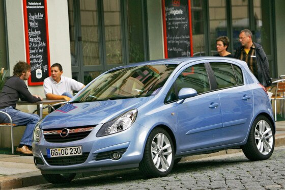

Es fehlen nur noch 5 Corsa........ :], die betroffen sein sollen.
Rückruf Opel Corsa - AUTO BILDRund 8000 Corsa zitiert Opel deutschlandweit in die Werkstätten. Gesucht werden insgesamt sieben Autos mit Problemen an der Lenkwelle.www.autobild.de -
