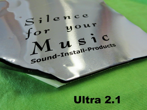

  • Das Türinnenblech ist auch gedämmt . Habe die Tür beidseitig gedämmt . Und es ist noch eine Lage NoFlex0.2 drin.
    Liste der Dämmung Pro Tür
    4 Stück
    http://fortissimo-shop.de/epages/163773fe-4c7a-4b20-b873-875ff77fe9d3.sf/de_DE/?ObjectPath=/Shops/163773fe-4c7a-4b20-b873-875ff77fe9d3/Products/NoFlex0.2
    5 Matten
    Ultra2.1 Alubutyl 2.1mm
    Alubutyl Dämmplatten zur Dämpfung von Blech und Kunststoffteilen mit steifer 0,15mm Alufolie Ultra2.1 Plattengröße: 33x50cm ab 8 Platten 10,- €/Stück => 60,60…

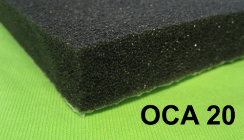

    Und zum Schluss kamen noch 2 Matten auf die Türverkleidung
    OCA20 Open Cell Absorber 20mm
    Offenzelliger selbstklebender Schaumstoff auf PE-PU-Basis. Made in Germany! 33x50cm ab 8 Stück 8,75 €/Stück => 53,03 €/m² (bei Einzelabnahme 60,61,- €/m²)
    Moin!
    Was ich meinte – und Dipson vermutlich auch – ist die nicht vollflächige Beklebung des Türinneblechs von der Innenraumseite her mit Alubutyl. Gemäß Deiner Fotos hast Du die Alubutyl-Klebeplatten nämlich nur zum Verschließen der Ausbrüche im Türinnenblech genutzt, nicht aber zur Vibrationsdämpfung vollflächig aufgeklebt.
    Viele Grüße, DerFanta
