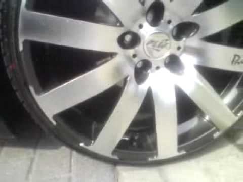

Wegen dem Abrollumfang würde ich mir keine Sorgen machen:
[Blockierte Grafik: http://img.youtube.com/vi/70gsWjI40uc/0.jpg]
Nur um den deutschen TÜV der solche Reifen einträgt ![]()
