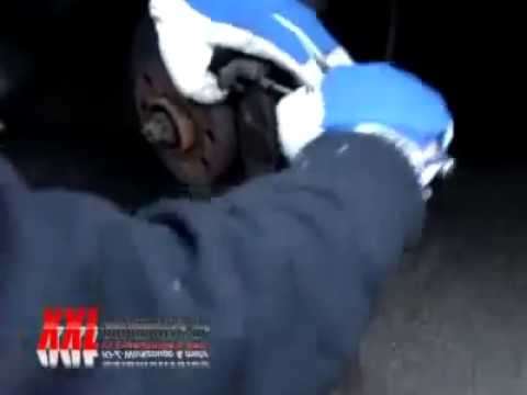

  • http://www.youtube.com/watch?v=YIrvS9O-TjU
    http://www.youtube.com/watch?v…1&list=PL2FD0D644B06C6782
    Bremse wechseln ist eigentlich ziemlich einfach.

  • Benötige ich denn den Bremskolbenrücksteller auch bei den Belegen der Vorderachse?
    Der Typ im Video macht das ja mit einer Wasserpumpenzange.

    Den Kolben der vorderen Bremssättel zurückdrücken geht natürlich auch mit der Wapu, sicherer ist es aber mit dem dafür vorgesehenem Werzeug. (wg. abrutschen und schon ist die Manschette eingerissen)
    Vorher natürlich Bremsflüssigkeit aus dem Behälter absaugen, sonst spritzt es oben heraus.
    Wir überspringen jetzt mal das reinigen der Schächte mit einer speziellen Bürste, das leichte fetten der Führungen, das richtige einsetzen und das Drehmoment der Sattelbefestigung.
    Immer wieder gern wird das Aufpumpen der Bremse nach Abschluß der Arbeit vergessen, damit beim Ersten Bremsen nicht plötzlich und unerwartet Fragezeigen in den Augen stehen, wie bei Werner am Moped! :evil:
