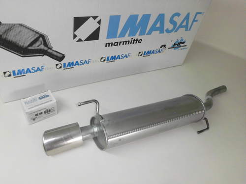

  • Hi 185-691 schaut aus wie OPC -line
    ich hab letztes hier meine Geholt hat super gepasst hab ab Kat alles neu gemacht inkl Sonde
    IMASAF ESD Auspuff Endtopf + Anbauteile für Opel Corsa D OPC Line 1.4 + LPG + ECO Flex | AUSPUFF-SETS.DE
    IMASAF Auspuff Endtopf/Schalldämpfer 53.72.47 (Nach- / Endschalldämpfer) in Erstausrüsterqualität für nur 151,75 € zzgl. Versand.
    www.auspuff-sets.de

  • Es gibt nur verschiedene Ausführungen für den Endschalldämpfer -Normal oder OPC -Line
    Kann aber auf der Seite welche ich dir verlinkt habe über deine Schlüsselnr selber nachschauen .

    Bei www.auspuff-sets werden drei unterschiedliche Modelle als passend angezeigt für 0035 ALK, nämlich 561000419-2, 561000419-3 und 561000419-4. Obwohl sie unterschiedlich sind. Zum einen sieht das Endrohr ab Endtopf unterschiedlich aus. Vielleicht auch das Eingangsrohr des Endtopfs, das kann ich nicht sicher sagen. Zum anderen ist bei allen drei Modellen das Flexrohr nicht Teil des Mittelschalldämpfers, aber bei meinem Corsa ist das Flexrohr Bestandteil des Mittelschalldämpfers.
    Was tun?

  • hallo Andrea,
    So ich habe noch mal geschaut....der Mittelschalldämpfer ist ein komplettes Teil mit Flexrohr und Verbindungsrohr zum Endschalldämpfer.
    Endschalldämpfer Gm 13263391
    Mittelschalldämpfer komplett mit Flexrohr Gm 13263398
    Willst du einen anderen Hersteller oder Erstausrüsterqwalität mußt du alles neu bestücken von vorn nach hinten.
    Schau mal auf onlineshop https://www.der-ersatzteile-profi.de/
    Gruß Wolfgang
