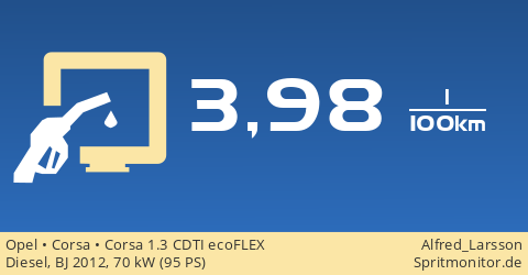

    Ich fahre mit meinem Corsa Ecoflex 1.3 CDTI (95 PS) im Schnitt lt. Spritmonitor bis jetzt 4,2 liter / 100 km:
    http://www.spritmonitor.de/de/detailansicht/500009.html
    Allerdings geht der Verbrauch nun sehr stark nach oben (siehe letzte Betankung: 4,57 l), da in letzter Zeit die Regeneration des DPF alle 150 - 200 km einsetzt!
    Sonst bin ich mit der Hälfte des Tankes immer 550 km weit gekommen, mit der zweiten Hälfte so 400 km. Allerdings habe ich das Ecoflex-Modell - das hat "nur" einen 40-Liter Tank.

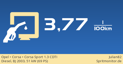

    Bin trotzdem sehr zufrieden. Den Rekord hatte ich mit meinem letzten Corsa C Sport eingefahren - bei über 100.000 km Fahrten unter 4,00 Liter:
    http://www.spritmonitor.de/de/detailansicht/321458.html
    Und der war mit 4,2 litern angegeben, mein Neuer soll ja komobiniert nur 3,5 liter verbrauchen.
