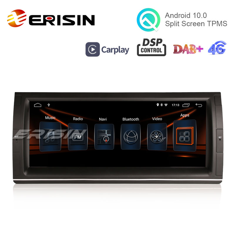

    Ist zwar ein China-Kracher, doch sind viele zufrieden damit und ganz im Ernst.......hätt Ich das früher gewusst, wäre statt dem 2DIN Sony jetzt solch ein Erisin im Corsa.
    Die Funktionen nebst Anschlussmöglichkeiten und der Basis auf Android ist schon verlockend.
    Damit ist eigentlich alles drin, vom simplen Bordcomputer (Navi, Internet, Wlan, Playstore" bis zum selbstprogrammiertem KIT mit CAN-Bus Zugriff, nebst Spracherkennung plus Gimmicks, Blitzerservice :D
    http://www.erisin.com/es9781a-…tra-astra-corsa_p500.html
    Vor allem......keine extra Anschlussadapter.....hab bei meim Sony übel fummeln müssen, um Adapter, Cinchkabel so unterzubringen, das es ohne Gewalt einrastete.
    http://www.erisin.com/Supply-for-opel_c55
