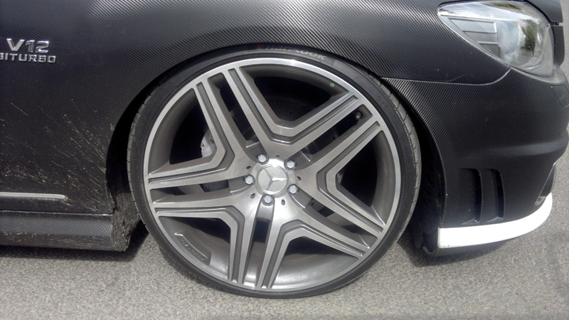

  • Also ich schau gerade einwenig nach Reifen und Felgen denn wenn ich mir jetzt was süßes kaufen will soll das schon böse aussehen...
    Die Felgen sollen VA 8 x 18 et 25 sein und HA 9 x 18 et 35.....
    Reifen VA 205/35/18 und HA 215/35/18....
    Hat jemand sowas soch mal an einem Fahrzeug eingetragen gesehen und ist es möglich das in Deutschland zu fahren?????
    ich suche auch nach Freigaben einiger Reifenherstellern für reifen in der Größe auf diese Art von Felgen....
    Was meint ihr würde das wohl gut aussehen????
    Danke schon mal für jeden Tip ^^
