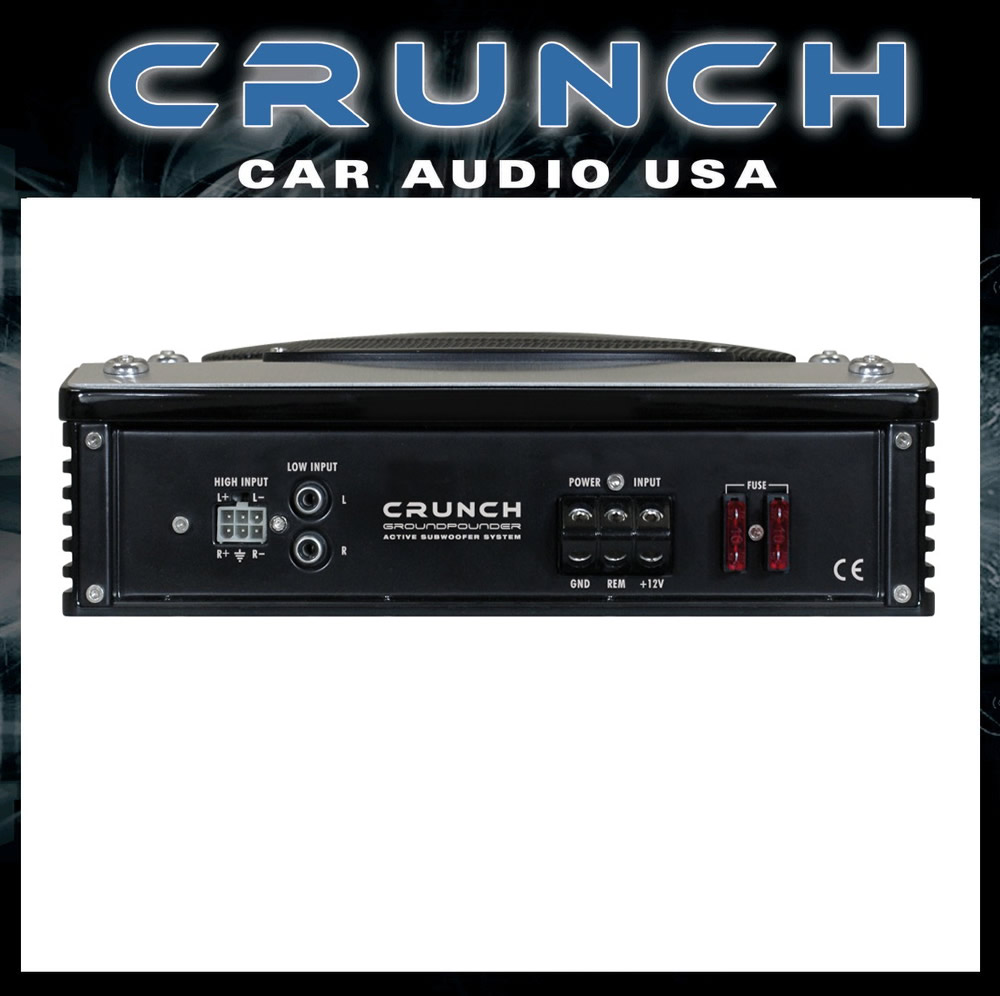

  • Hey Leute,
    ich habe mir jetzt einen Crunch GP800 (Unsere Seite enthält Affiliate-Links, für die unser Forum möglicherweise eine Vergütung bekommt.) aktiv Subwoofer bestellt und habe gesehen, dass ein High Low Adapter integriert ist.
    Die Frage ist nun brauche ich noch zusätzlich ein Remote Kabel verlegen, obwohl ich schon die Boxenkabel verlegt habe?
    Die Bedienungsanleitung hilft mir da auch nicht unbedingt weiter.
    Anschlussseite
    Mein Helix AAC High low Adapter hat ja auch ein remote Ausgang den er erzeugt sobald ein Signal der Boxen anliegt, somit müsste das Remotekabel doch beim integrierten wegfallen können?
    Falls nicht wo bekomme ich denn am schnellsten ein Remotesignal im Kofferraum, ohne das vom CD 30 mp3 zu ziehen. Habe was von Sicherungskasten gelesen aber wo genau soll der sein?
    Bin euch für jede Hilfe dankbar.

  • Soweit ich weiß gibts im Kofferraum kein automatisch geschaltetes Plus.
    Auch heißt nicht, dass nur weil Adapter A (Helix) das Signal generiert, Adapter B (Crunch) das auch tut.
    Nen Zündungsplus gibts beispielsweise am Zigarettenanzünder. Dann geht der Sub aber nur wenn du entsprechend auch die Zündungs an hast.
    Ich würde sagen zieh nen Kabel von vorne, oder benutz den Helix Adapter, denke auch das der Helix ne bessere Qualität liefert als das von Crunch verbaute...
    Falls du messen gehen willst, der Sicherungskasten sollte hinter der Klappe links im Kofferraum sein, also da wo das Verbandpäckchen hingehört.
