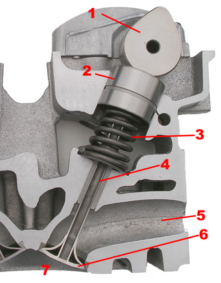

  • Also würd schon sagen das rasseln der Hydros in den ersten paar Minuten normal ist.
    http://de.wikipedia.org/wiki/Hydrost%C3%B6%C3%9Fel
    Wie Du nachlesen kannst wird es vom Motoöl gespeist und wenn Öl kalt und zäh ist kann schon ein wenig rasseln bis richtig funktioniert.
    Das andere würde eher auf loses Hitzeschild am Auspuff tippen oder losen Krümmer was aber eigendlich nicht sein sollte.
