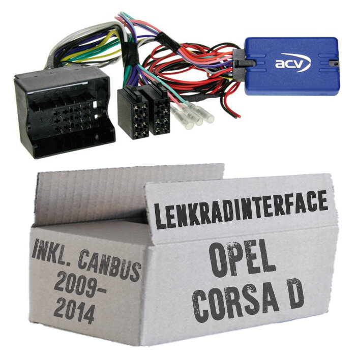

    Für ein Radio brauche ich einen "CAN-Bus Lenkradfernbedienungsadapter" damit ich die Lenkradfernbedienung nutzen kann. Natürlich auf das Radio angepasst. Zum Beispiel: CAN BUS Lenkrad Fernbedienung Adapter Autoradios (Unsere Seite enthält Affiliate-Links, für die unser Forum möglicherweise eine Vergütung bekommt.)

    einfach bei NIQ im onlineshop das klomplette einbau set kaufen, da gibts blende adapter und fakra
    https://www.niq.de/einbausets/…ab-2009--Matt-Chrom-.html
