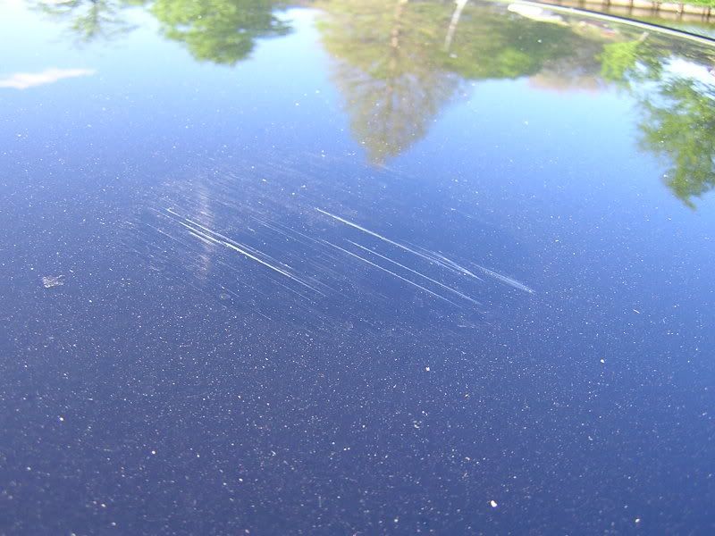

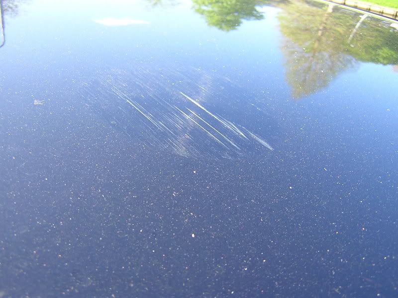

Letzter Woche kam ich zurück beim Auto und sah, wie meine Kollegen gesehen hatten, dass einer Fussball auf dem Dach gefallen war. Im Schatten konnte ich es nicht gut sehen, doch in der Sonne: Kratzen!!
[Blockierte Grafik: http://i300.photobucket.com/albums/nn8/dkbmfoto/DSCN3499.jpg]
[Blockierte Grafik: http://i300.photobucket.com/albums/nn8/dkbmfoto/DSCN3500.jpg]

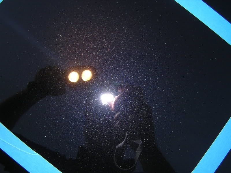

[Blockierte Grafik: http://i300.photobucket.com/albums/nn8/dkbmfoto/DSCN3501.jpg]Zunächst habe ich dass Auto gewaschen, natürlich mit Washmitt (The Bone von Cobra) und Wolfgang Bathe Shampoo. Glücklich waren die Kratzen nicht sehr Tief. Mit der D/A Maschine und Monelllo (= Menzerna) habe ich versucht die Kratzen raus zu polieren.
Nach einem Pass mit Menzerna Final Finish und weissem Lake Country 5,5" Pad
[Blockierte Grafik: http://i300.photobucket.com/albums/nn8/dkbmfoto/DSCN3512.jpg]

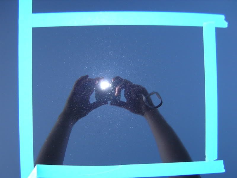

[Blockierte Grafik: http://i300.photobucket.com/albums/nn8/dkbmfoto/DSCN3515.jpg]Nur mit gutem Licht zu sehen, waren noch niet alle Kratzen verswunden, auch nicht nach zwei Behandlungen. Deswegen schwerere Mittel (Menzerna Intensive Polish, oranien Lake Country pad) benutzt
[Blockierte Grafik: http://i300.photobucket.com/albums/nn8/dkbmfoto/DSCN3517.jpg]Damit hat es geklappt. Keine Kratzen mehr zu sehen. Natürlich noch mit leichten Mittel (leicht grüner Lake Country Pad und Finishing Polish von Menzerna) poliert für ein schönes Resultat.

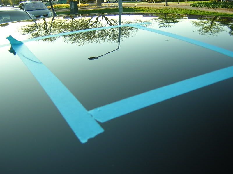

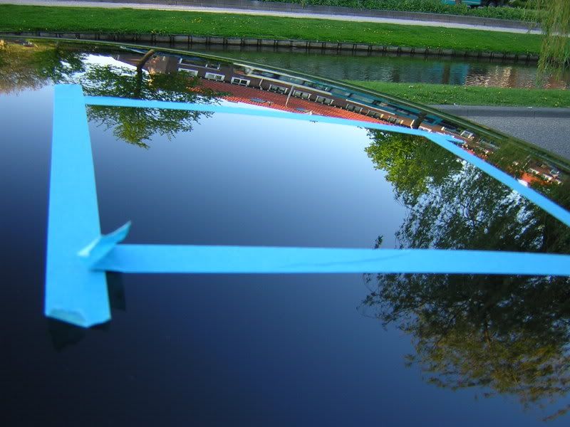

[Blockierte Grafik: http://i300.photobucket.com/albums/nn8/dkbmfoto/DSCN3518.jpg]Leider hatte ich nicht ausreichend Zeit um noch zu Wachsen. Das Dach war mittlerweile - durch den langen Winter - soweiso Wachsfrei. Kurzfristig werde ich das ganze Dach kneten, polieren und Wachsen (Dodo Juice Purple Haze Pro)
Noch ein Paar Foto's nachher:
[Blockierte Grafik: http://i300.photobucket.com/albums/nn8/dkbmfoto/DSCN3519.jpg]
[Blockierte Grafik: http://i300.photobucket.com/albums/nn8/dkbmfoto/DSCN3520.jpg]Danke furs lesen!
