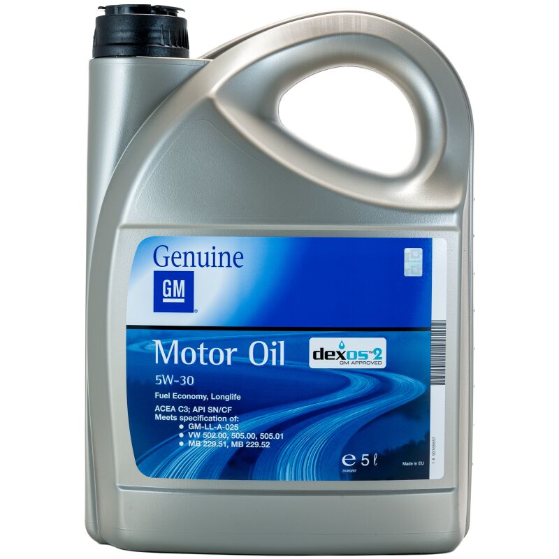

GM Opel 5W-30 dexos2 - 5 Liter | Motoröl 5W30, 31,45 €Motoröl GM Opel 5W-30 dexos2 im 5 Liter Gebinde zum Top-Preis bei Öldepot24.de. Bei uns erhalten Sie Motoröle von namenhaften Herstellern.oeldepot24.deWenn ich da überlege, das mein FOH mir 16€ PRO Liter berechnet hat :wb:
