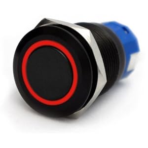

Nur die LED braucht noch irgendwoher das Kontrollsignal... also braucht der Taster wohl 4 Anschlüsse (+12, GND, LED, Active)
Grüße
Die LED kannste weglassen, du hast im Tacho noch die Kontrolleuchte und zusätzlich steht statt des Kilometerstands "ESPoff" drin. Denke mal du kommst mit +12V, Gnd und Signal hin.
[Blockierte Grafik: http://ecx.images-amazon.com/images/I/41t0An1M1EL._SL500_AA300_.jpg]Mit sieht aber cooler aus wenn da dann nen roter Ring oder so leuchtet XD
Hehe das Ding hat was!
Am besten noch ne rote Schutzklappe drüber mit 'nem großen gelben Ausrufezeichen
