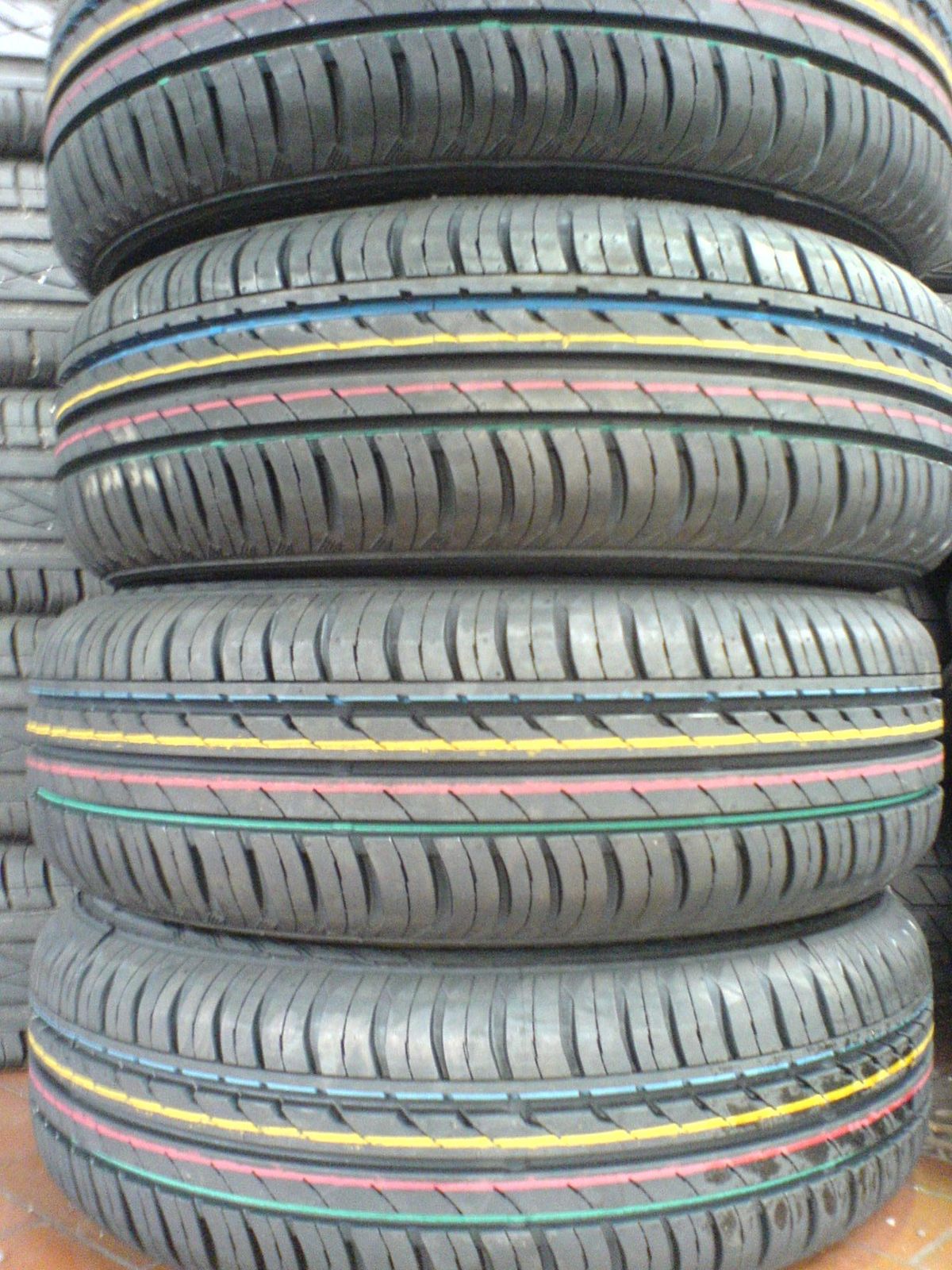

    also grundsätzlich sind M+S-Reifen Winterreifen, keine Allwetterreifen!!!
    Also hast Du ja schon 2 Pirelli Winterreifen zuhause liegen. Somit brauchst Du noch 2 weitere Winterreifen, auf denen Du auch irgendwo wieder das M+S Logo finden wirst.
    Sogenannte Ganzjahresreifen findet man eh heute selten, da nur wenige Hersteller sowas fabrizieren (man will ja lieber dem Kunden 2 Sätze verkaufen). Und sinn machen solche eh nur für Flachlandtiroler, die eh das ganze Jahr keinen Schnee sehen.
